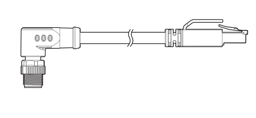

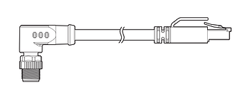

网线
梅卡曼德提供相机端90°弯头形式的航插网线,请根据使用需要选择合适长度的网线。
具体参数请查阅: 网线技术参数

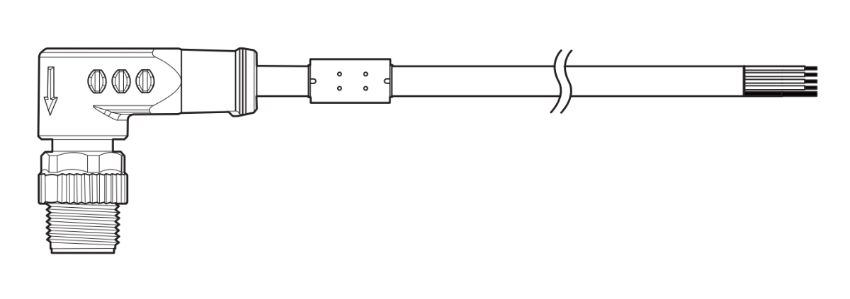

A. 24V直流供电方案(推荐)
梅卡曼德提供相机端90°弯头形式的航插直流电源线,请根据使用需要选择合适长度的电源线。
具体参数请查阅: DC电源线技术参数

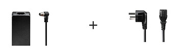

B. 电源适配器方案
除了24V直流供电方案,梅卡曼德还提供电源适配器方案,包括一个24V电源适配器和一根AC电源线缆,其中AC电源线提供国标、美标、欧标、英标、日标共5种方案。具体选型请参考: AC电源线(带适配器)
