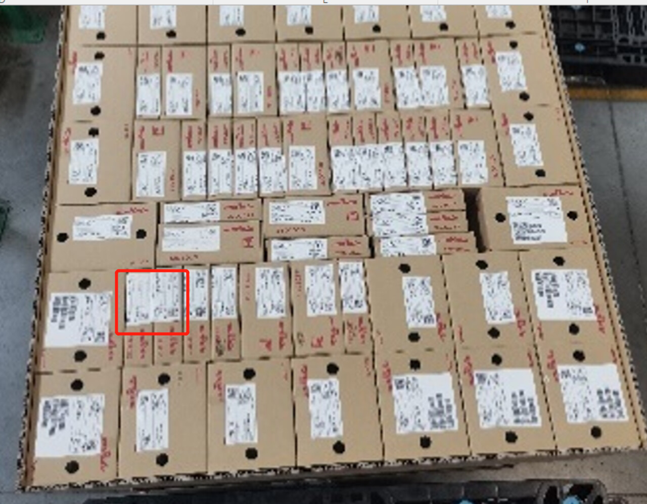

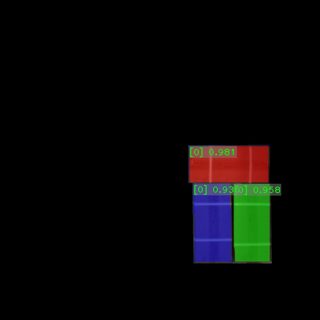

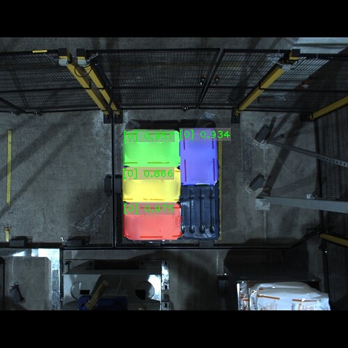

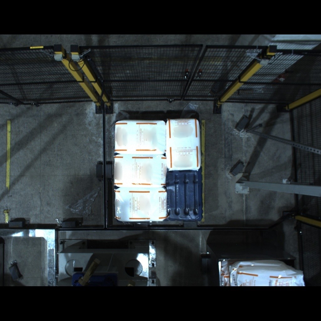

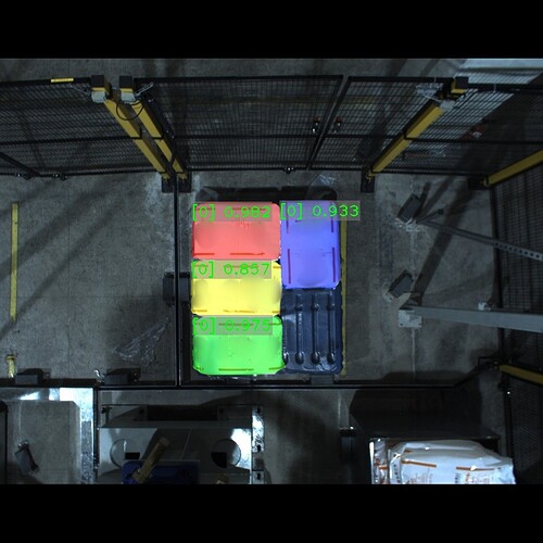

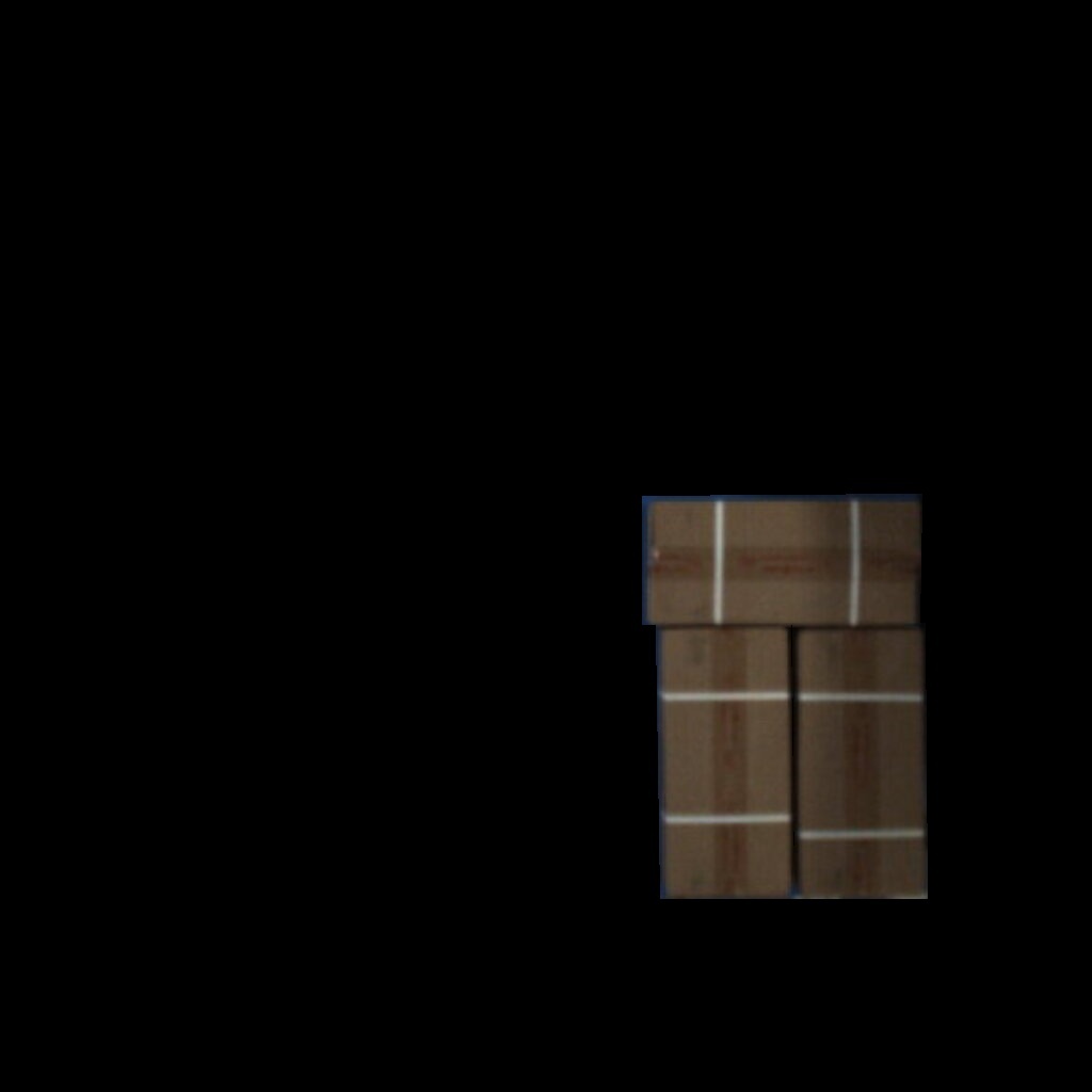

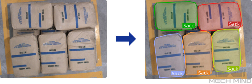

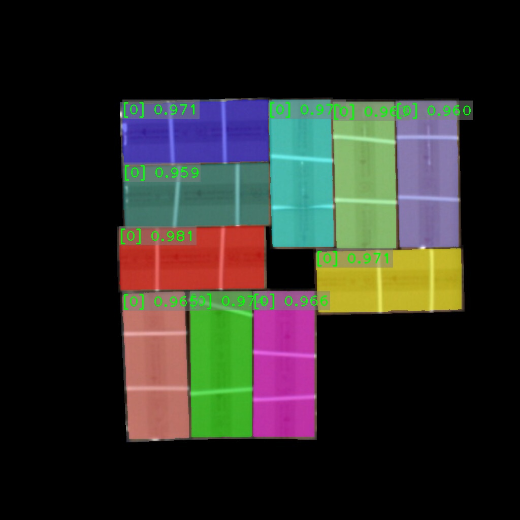

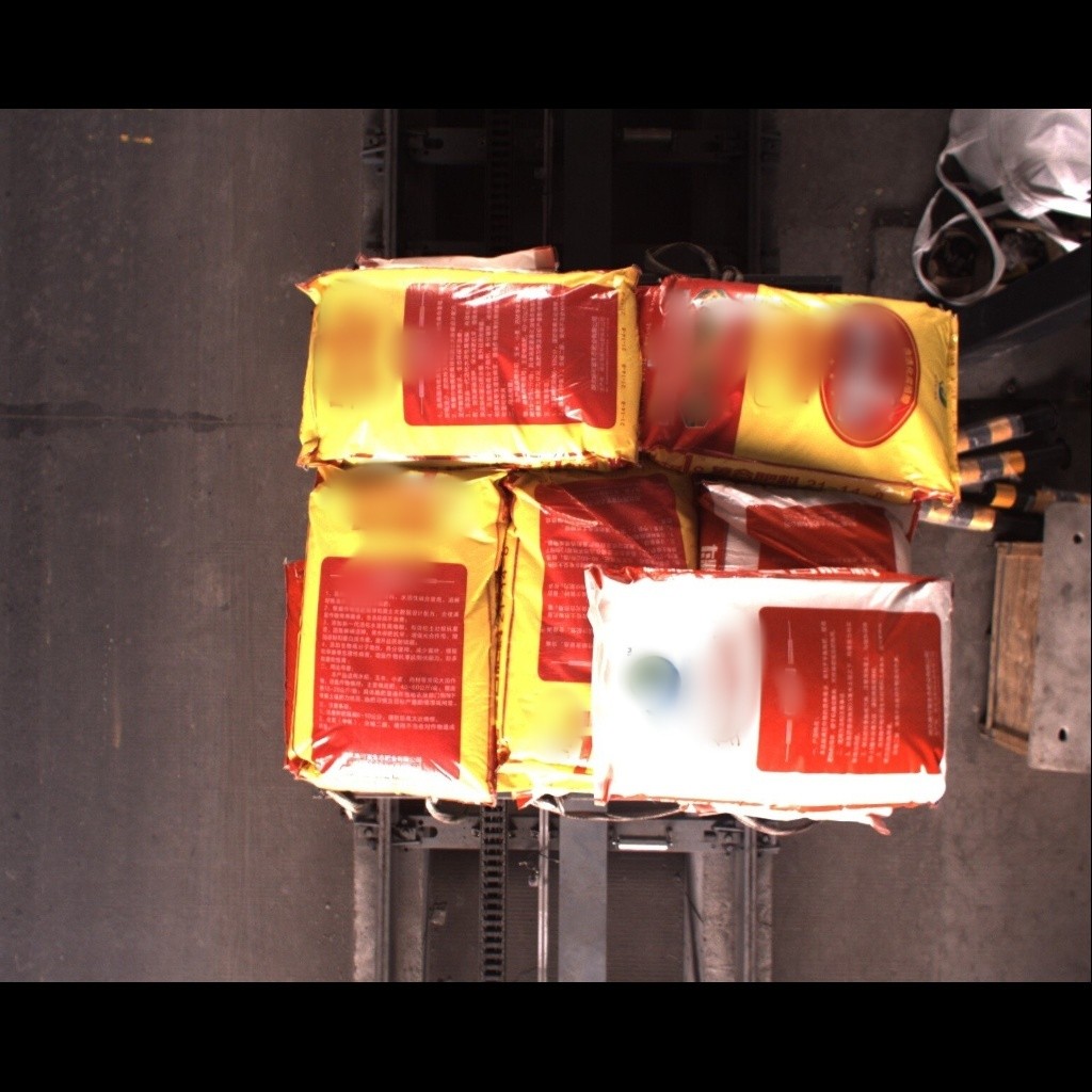

最终的定位识别效果如下图所示,左图为纸箱和麻袋的2D图,右图为深度学习识别效果。

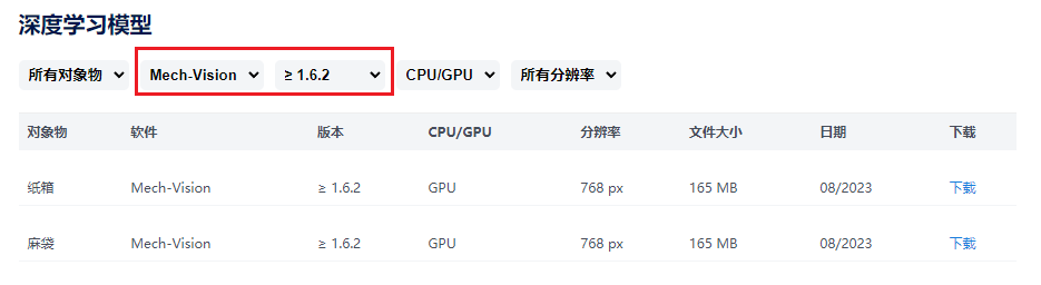

如下图所示,在下载中心对软件及其版本进行筛选,筛选出Mech-Vision可用的超级模型包,并下载。
注意事项:
- 识别精确度: 相比CPU模型包,GPU模型包可识别出更精确的物体轮廓。
- 计算速度: 在实验室测试条件下(Intel Core 12th i5-12400 vs NVIDIA GTX 1050Ti),CPU模型包的推理速度与GPU模型包基本一致。

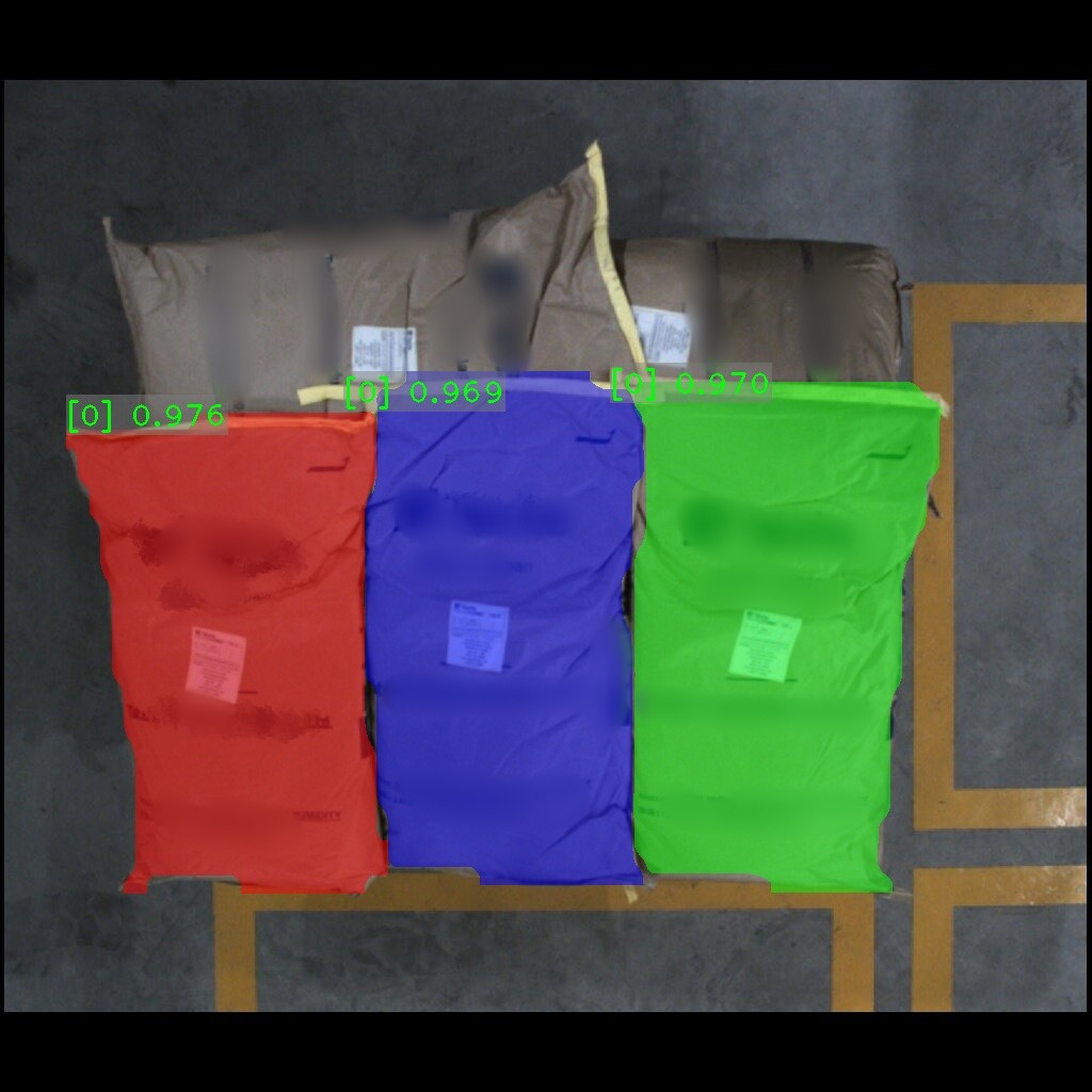

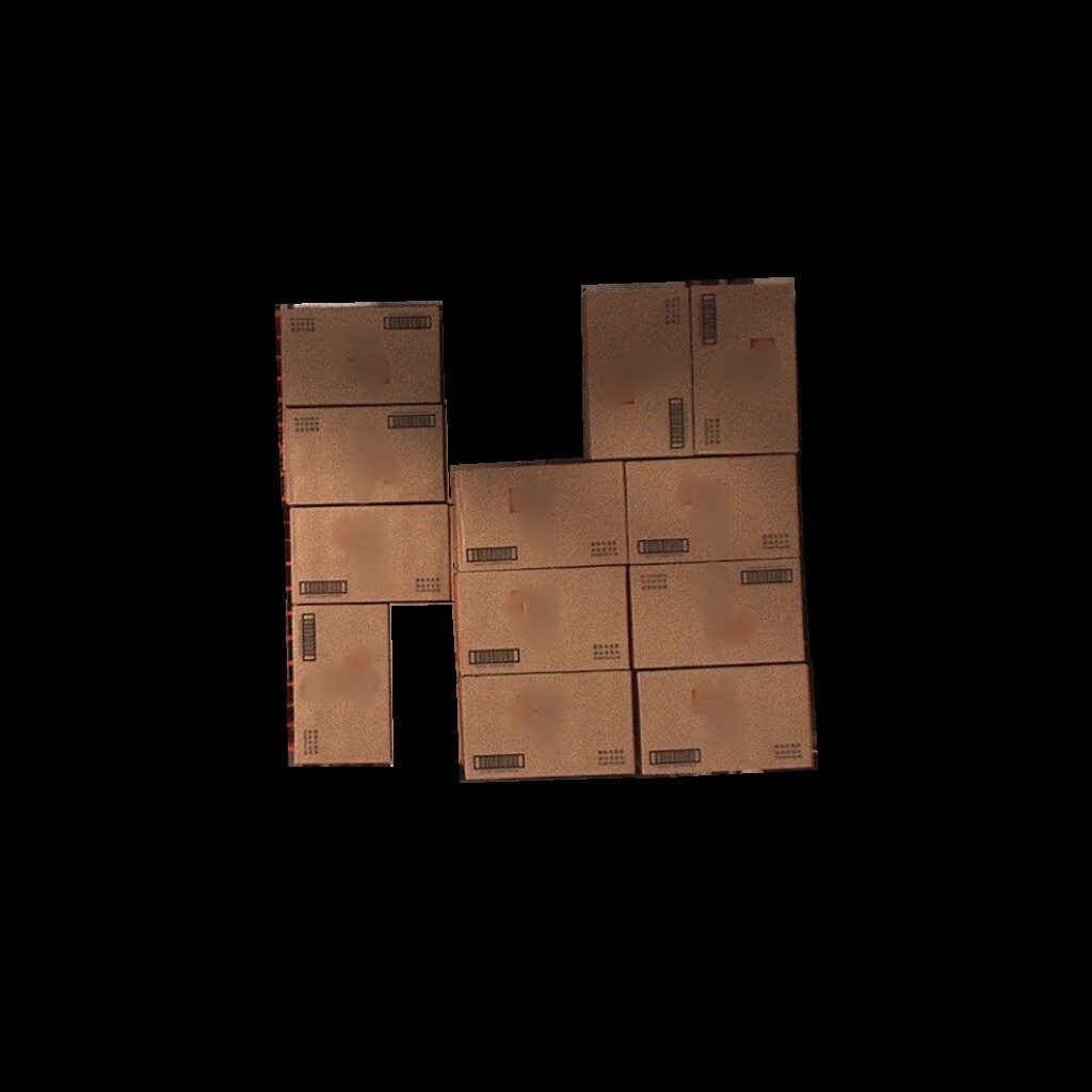

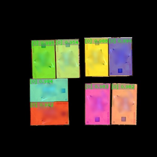

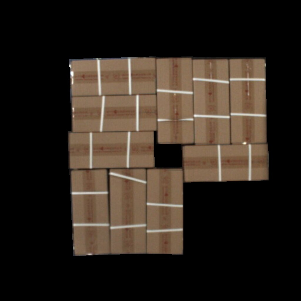

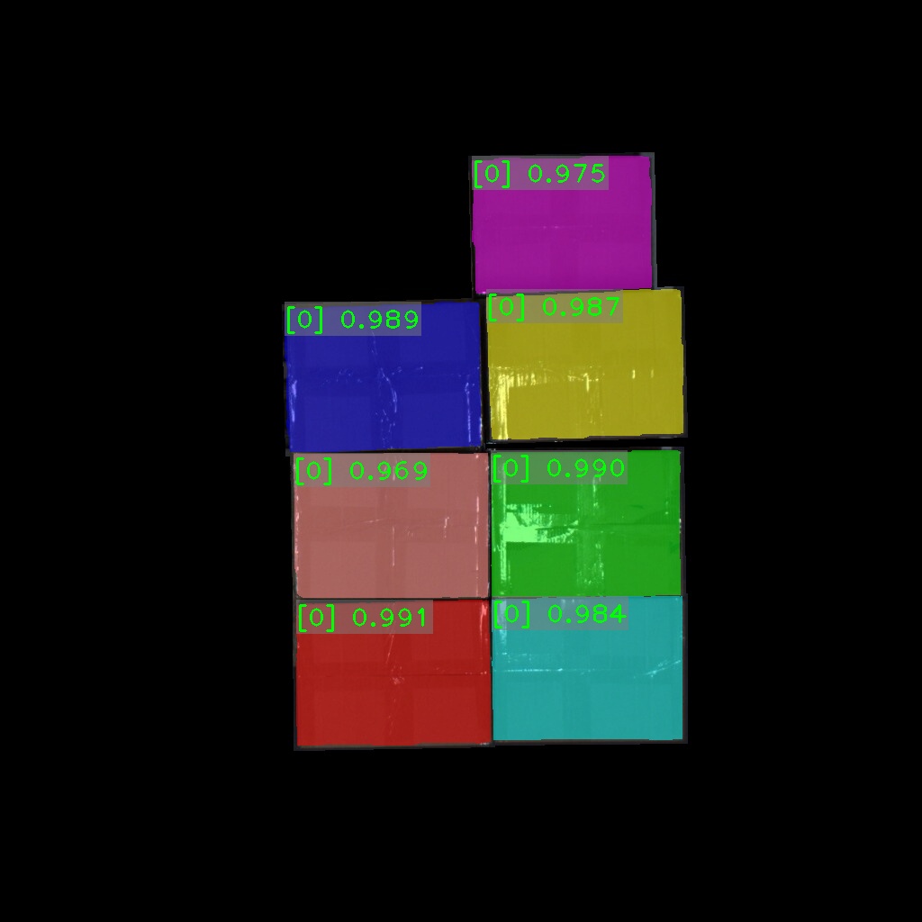

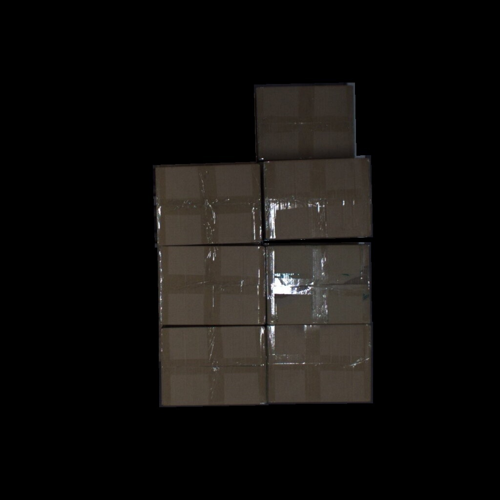

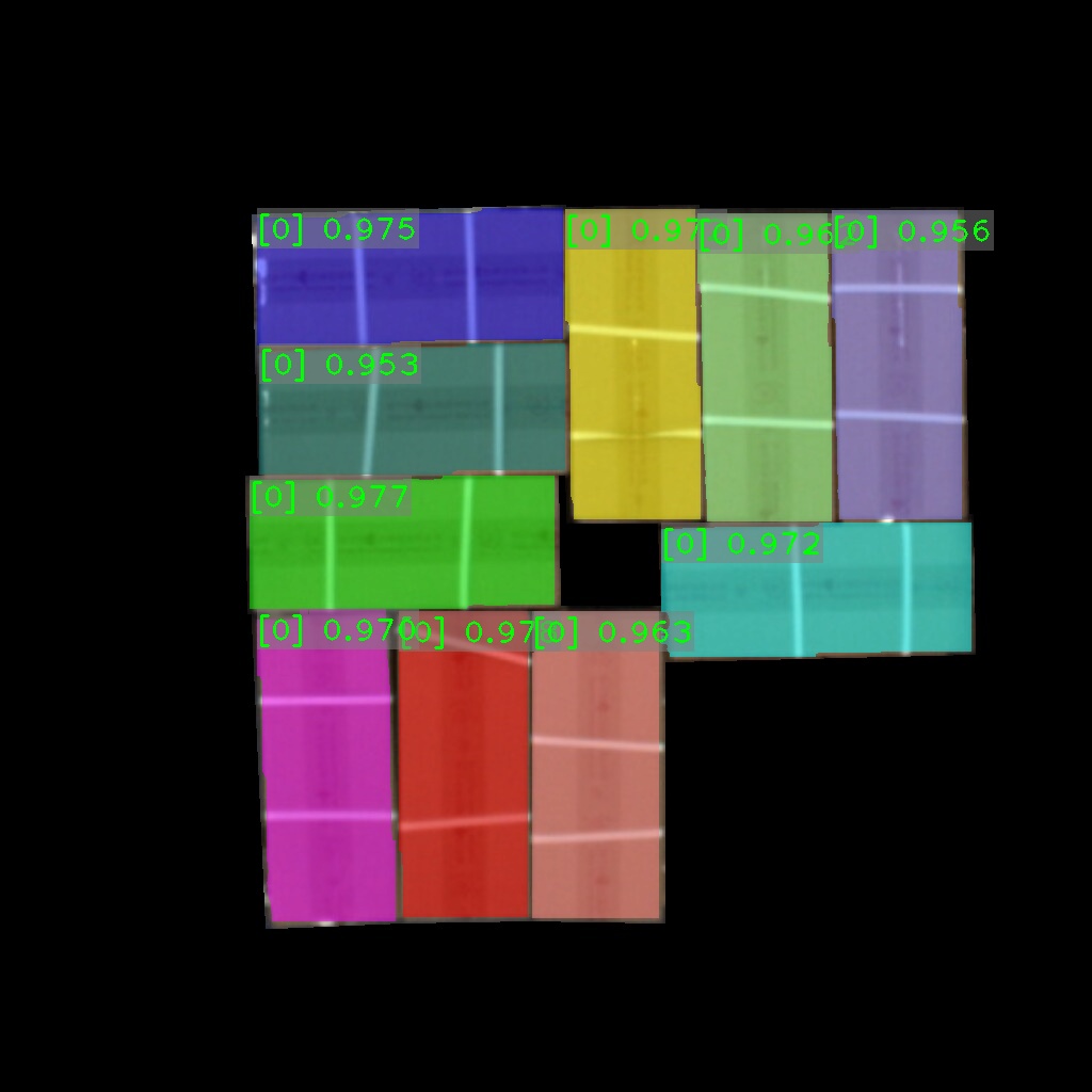

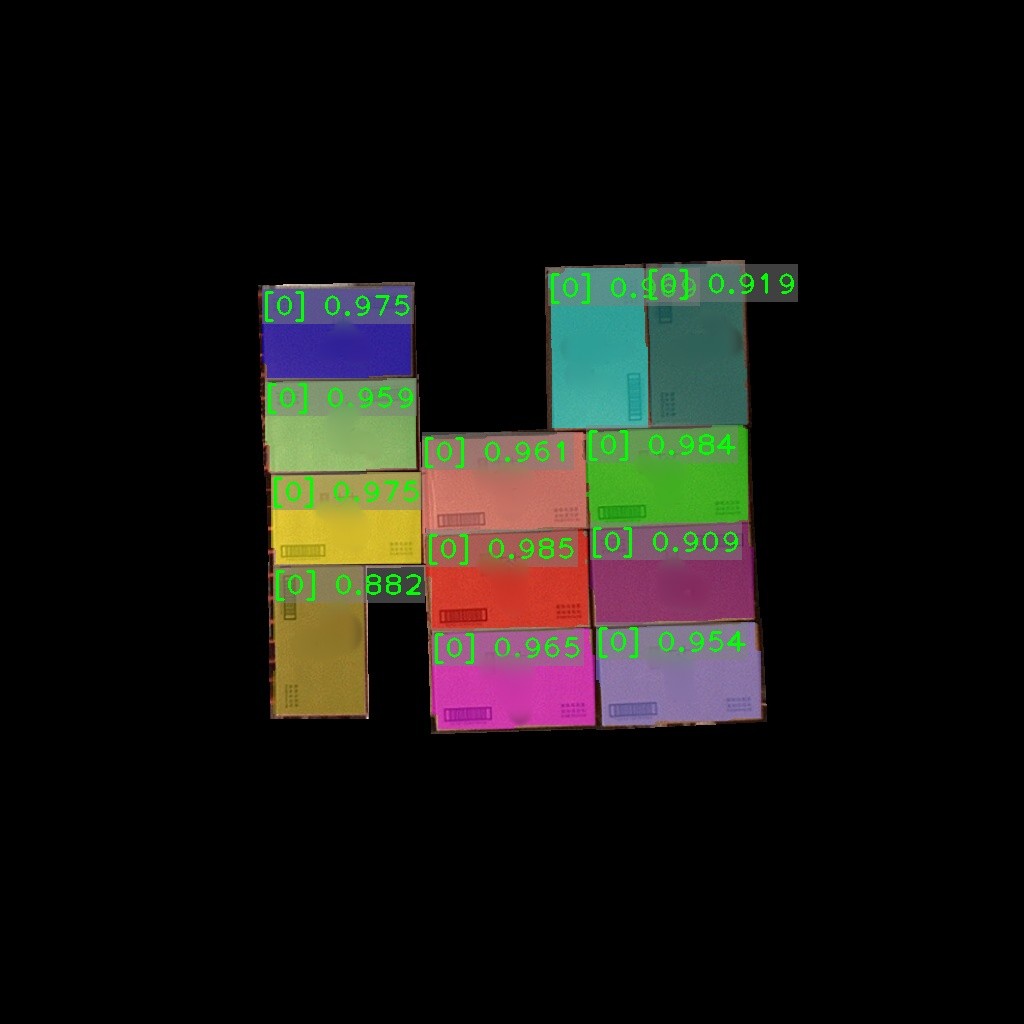

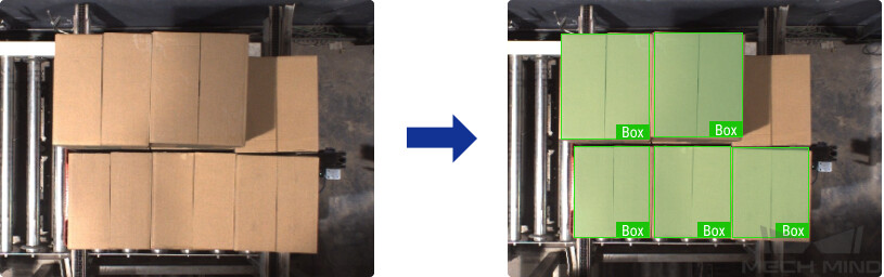

纸箱识别效果展示

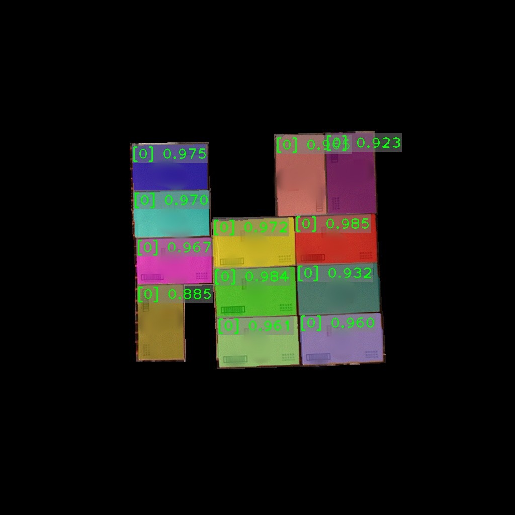

纸箱识别效果如下表所示(可点击查看大图)。图中数字为置信度,即识别表现评分。彩色掩膜边缘轮廓即识别出的纸箱边缘轮廓。纸箱识别结果的边缘轮廓可达到较高贴合度。

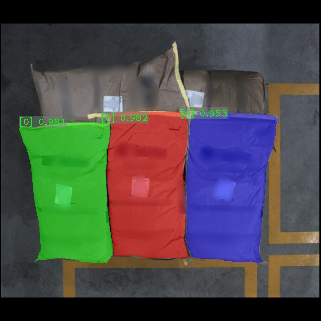

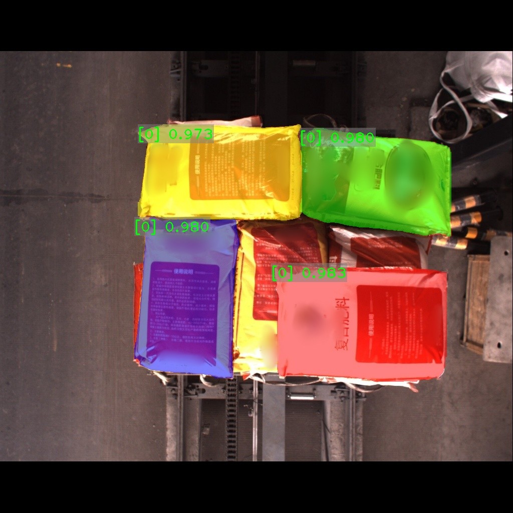

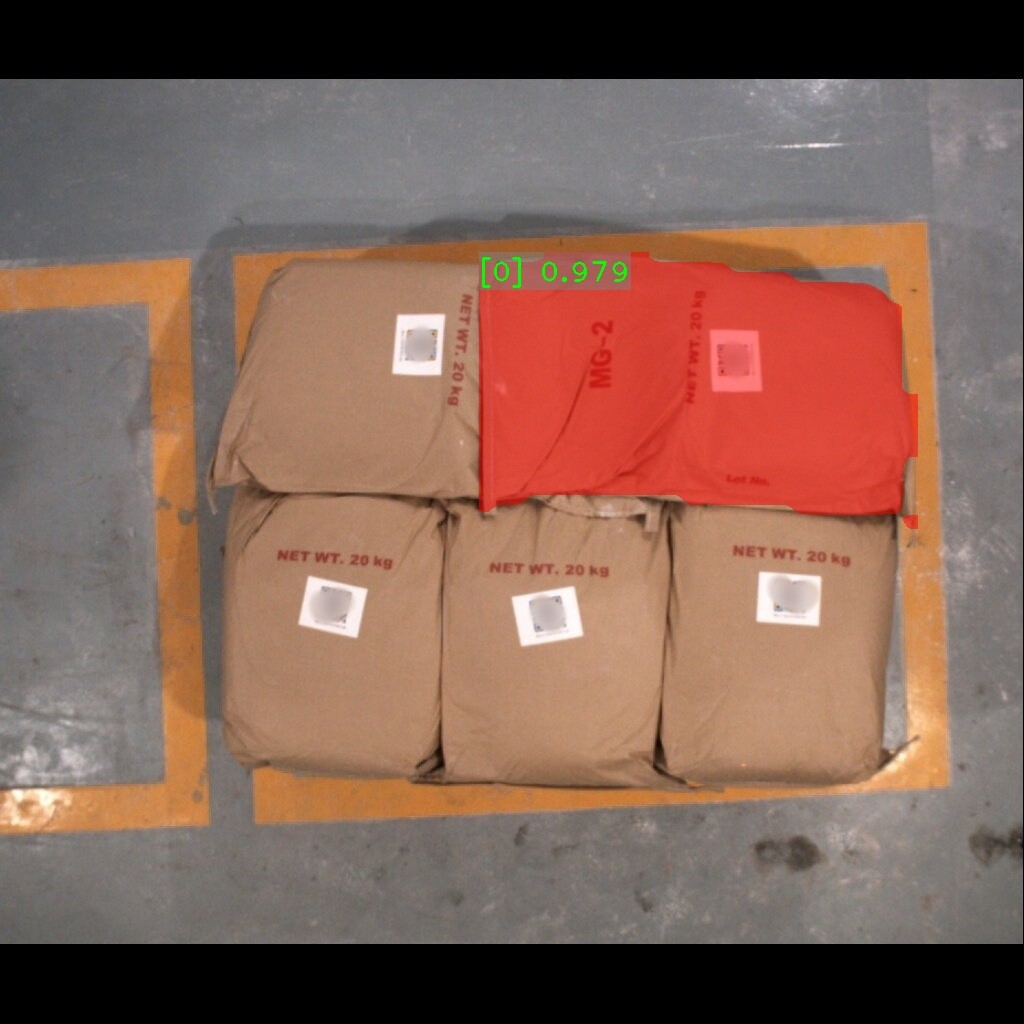

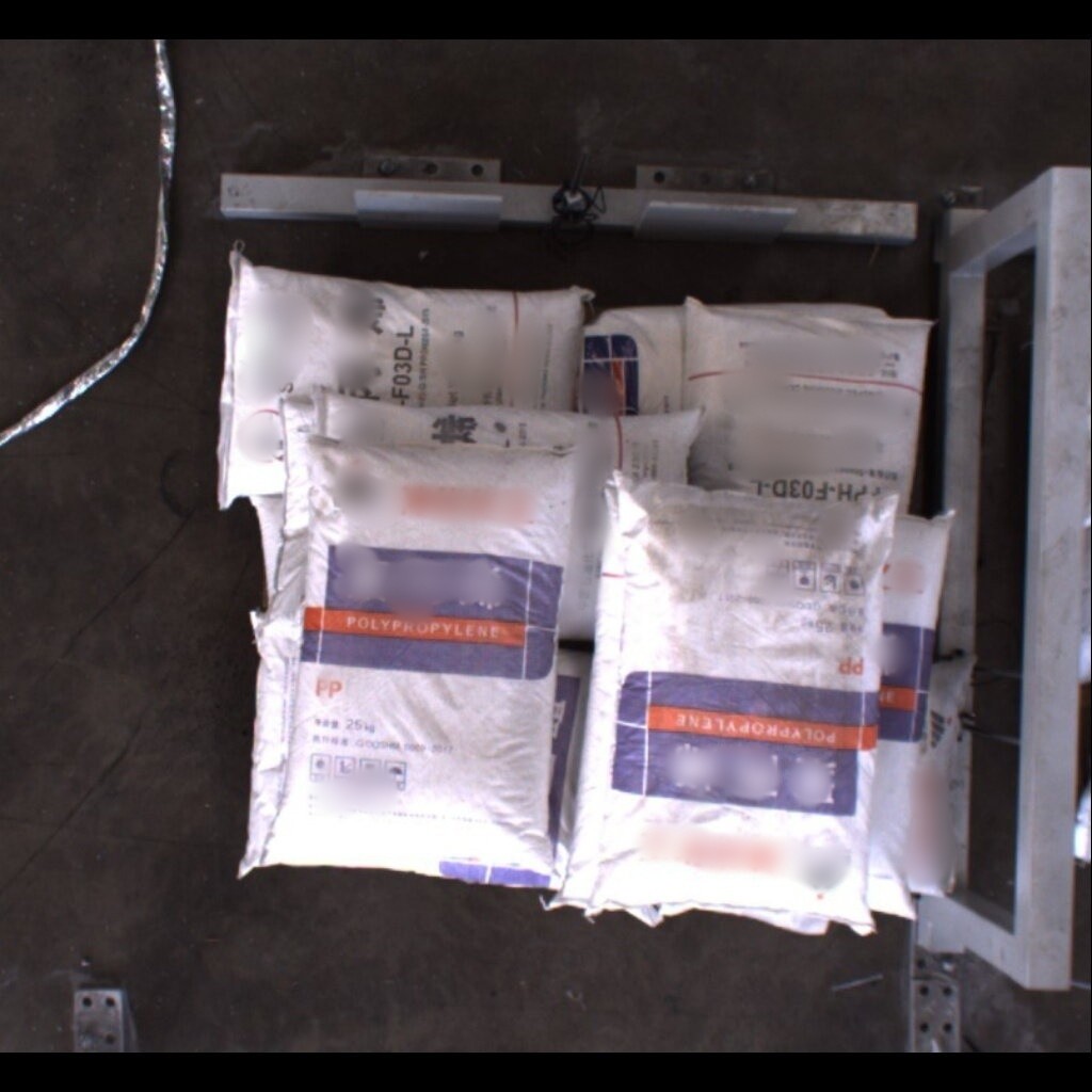

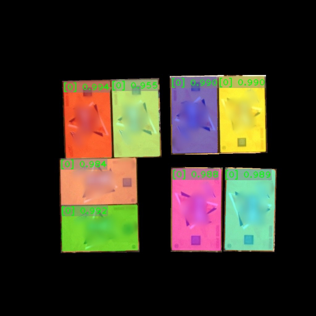

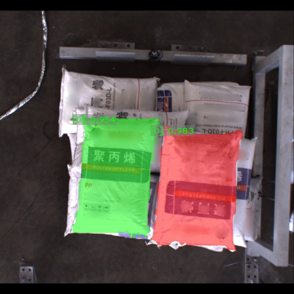

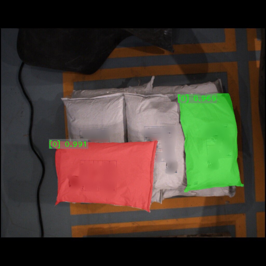

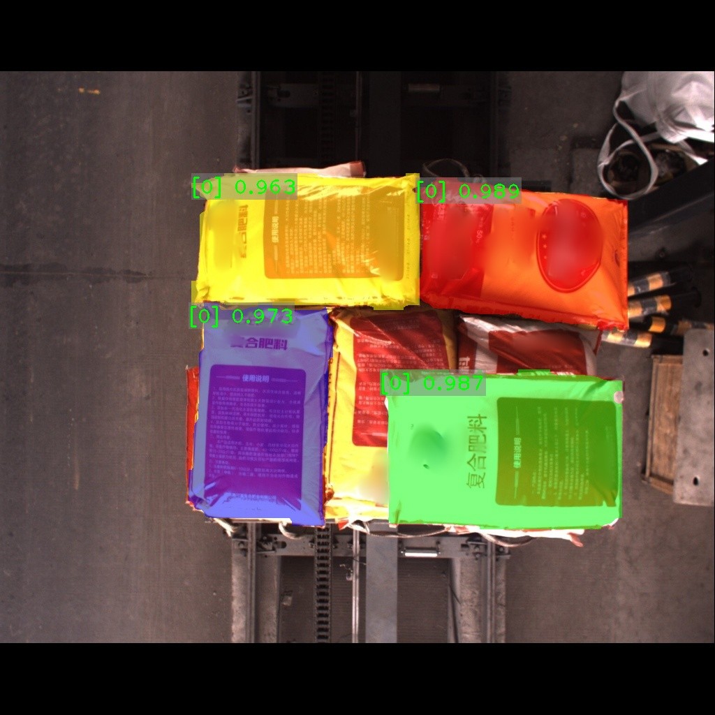

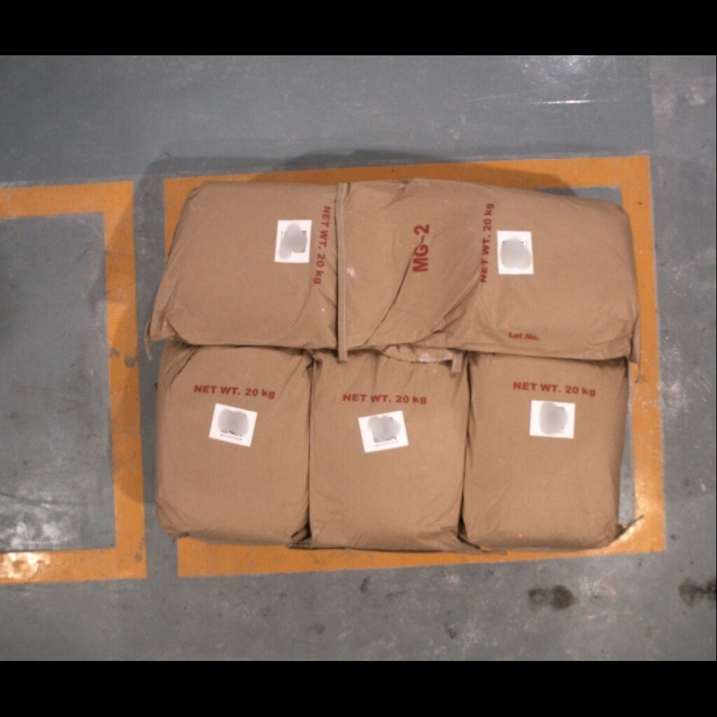

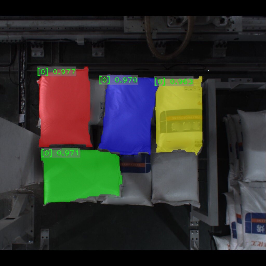

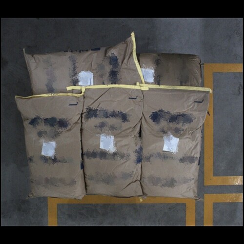

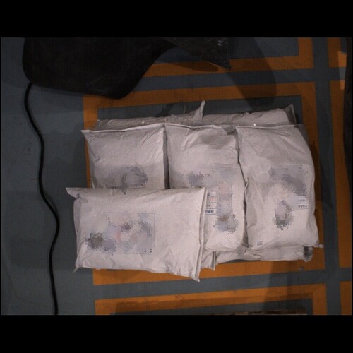

麻袋识别效果展示

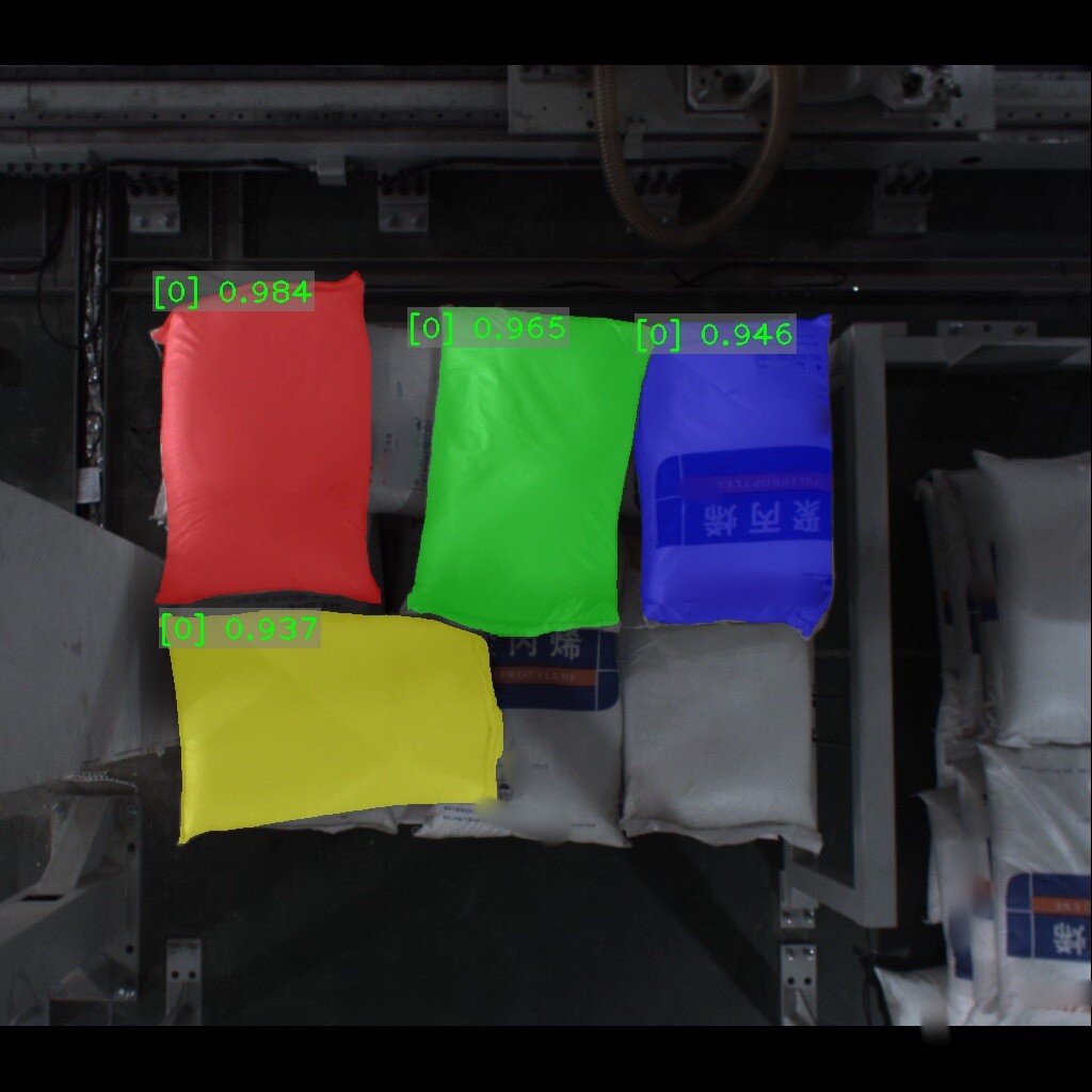

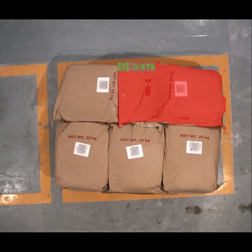

麻袋识别效果如下表所示(可点击查看大图)。图中数字为置信度,即识别表现评分。彩色掩膜边缘轮廓即识别出的麻袋边缘轮廓。麻袋识别结果的边缘轮廓可达到较高贴合度。

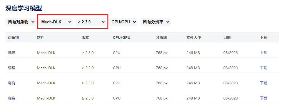

获取超级模型
由于Mech-DLK不能直接对超级模型包进行微调,所以需获取该模型包对应的超级模型。
如下图所示,在下载中心对软件及其版本进行筛选,筛选出Mech-DLK可用的超级模型,并下载。

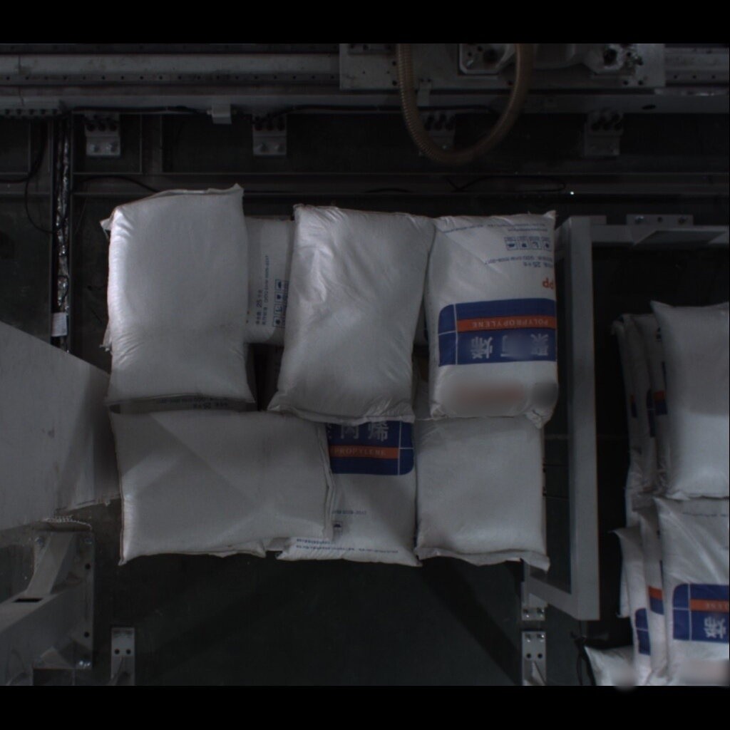

- 尽量保持现场光照稳定,避免出现图像过曝、欠曝、有阴影的情况,否则会导致图像中的麻袋边缘不清晰,影响深度学习的稳定性。
- 调节相机的白平衡,保证图像不过曝、欠曝。
